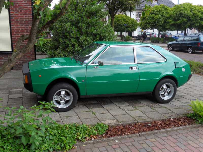

Oeh leuk die groene Fiat 128...
Zo een heb ik nog nooit gezien als ik eerlijk ben:-)
Mvg. Arthur
En walter , dat wist ik dan weer niet mij is altijd dat andere verteld ..
Weer wat geleerd:-)
903cc Coupe-motor in opbouw 13 years 9 months ago #145
Haha Arthur, te pakken !!! Dat is geen 128, dat is een Seat Sportcoupe 1430, die is op 127-chassis, maar met een 124-motor en een 128-bak...Althans de tandwielkast :lol: Is maar 200 keer in ons land verkocht, een batch van Leonard Lang zijn handel... Is geen schande om hem niet te kennen, tis een puzzel...

Hm maar ik zei toch ok dat ik die nog nooit had gezien..
Dus zoieso zei ik maar wat
903cc Coupe-motor in opbouw 13 years 9 months ago #149
Ik herkende m ook niet, leek mij meer een 128 coupe ook :P
