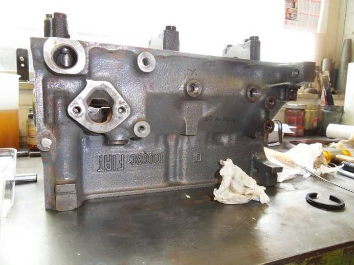

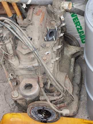

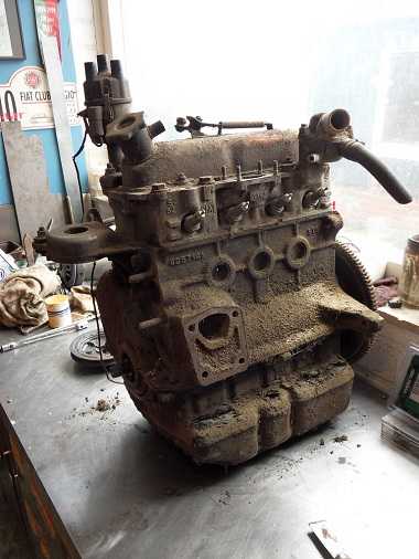

Dit was dus de tuf zoals ie gekocht werd voor 200euro, draaiende krukas...Kompleet met carb en waterpomp

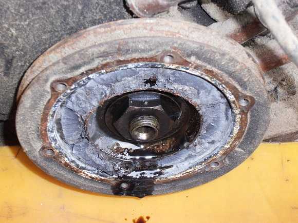

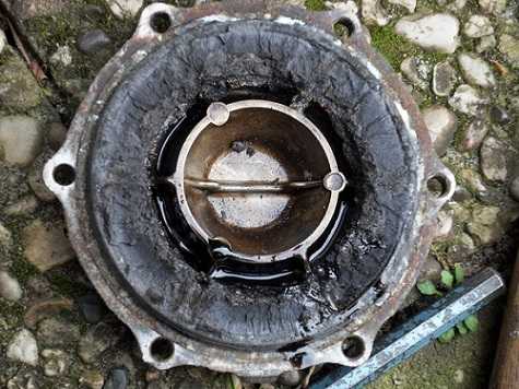

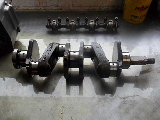

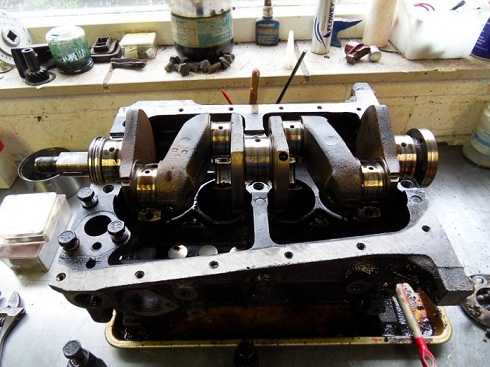

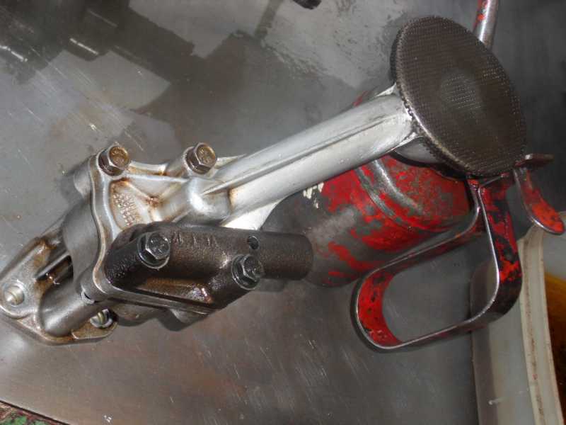

903cc Coupe-motor in opbouw 13 years 9 months ago #43

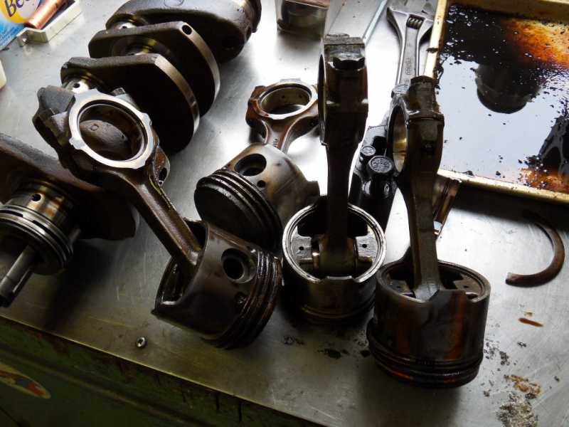

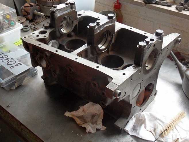

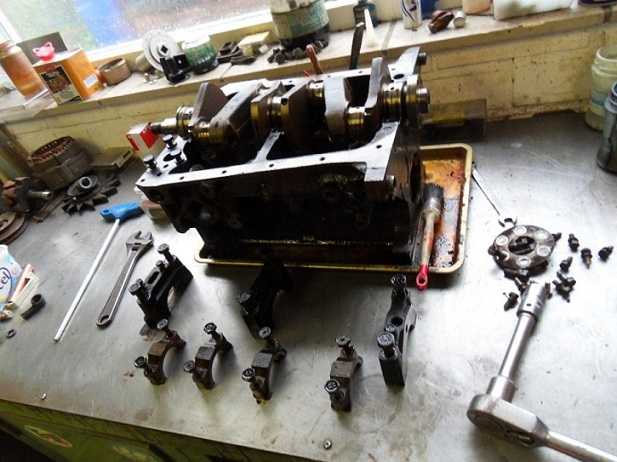

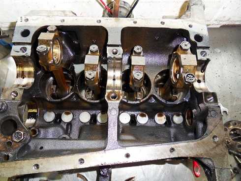

Toen het deksel van de krukaspeolie eraf ging, dachtik meteen, die is naar de haaien.... Maar bij demontage viel alles erg mee, en de lagerschalen waren nog zeer goed.
Deze motor krijgt dus een oliekoeler, want niet alleen laat de bruine film binnenin de Coupe carterpan zien dan de motor nogal heet wordt, maar na 2 jaar gereden te hebben met een olietemp-meter is het wel duidelijk dat de olie knetterheet wordt.100 Graden bij normaal gebruik, en zelfs bij tempo 110km/u op de autobaan gaan we al rap naar de 130, en gaan we harder met de 850 dan gaat de wijzer richting de 150 graden. De oliedruk blijft echter ruim 4 bar, dus eigenlijk is geen reden tot bezorgheid, aangezien het water zelfs met koeler achterin, gewoon op normaal niveua blijft.

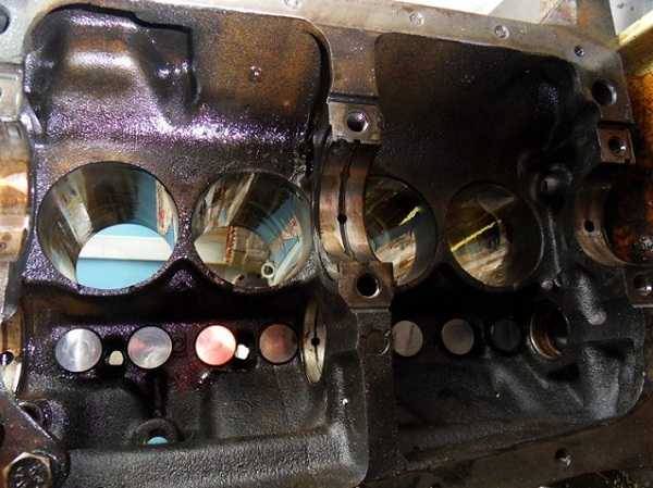

903cc Coupe-motor in opbouw 13 years 9 months ago #71

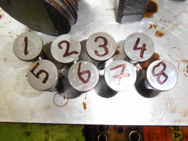

Ik zie dat jij de stoterbussen gemarkeerd hebt! Is dat heel erg van belang?
903cc Coupe-motor in opbouw 13 years 9 months ago #73
Ik houd het liefst de delen die elkaar al honderdduizend keer hebben aangeraakt op hun plek, dus ik nummer zelfs de stoterstangen.... Als de nokvolgers geslepen worden, moeten ze naar mijn mening ook weer in hetzefde gat in het blok komen....

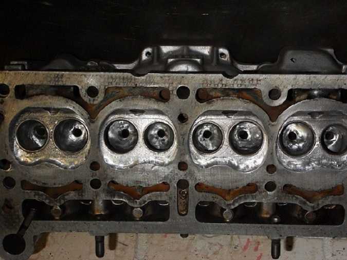

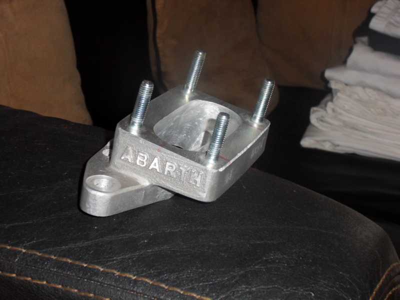

903cc Coupe-motor in opbouw 13 years 9 months ago #74

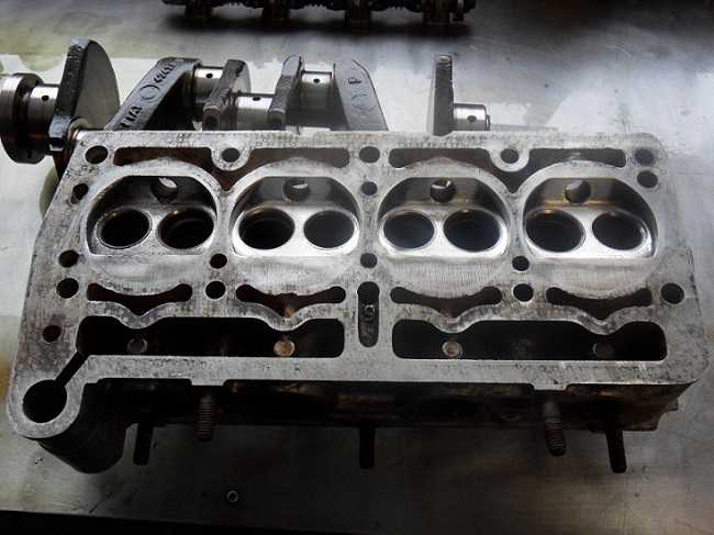

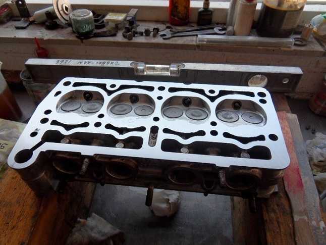

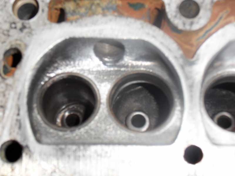

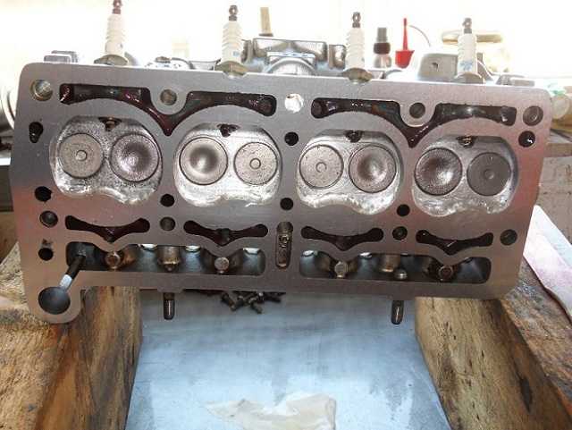

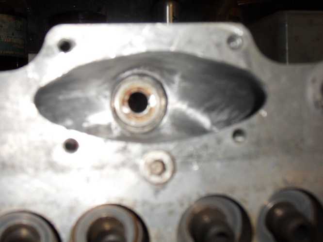

Een paar foto's van de kop, die ik met een malletje uit de 850 Manual van Cosentino bewerkt heb, uit de hand, met een frees en schuurpapier 150. Ik zal nog andere foto's zoekn want ik heb de kanalen vanwege de 36DCNF wat ruimer gemaakt, en de utilaatpoorten ook iets verruimt en "matching "gemaakt, dwz uitlaatpakking als mal genoen en toen met de frees erdoor, klepgeleiders weggenomen voor een gedeelte. Ik heb geen flowbank, dus of het allemaal correct is weet ik niet, maar de 903cc die ik er nu in heb zitten, is heerlijk soepel en draait met de lange 850-bak toch 6500rpm in de 4, en haalt dan een kleine 155 op de teller, 145 echt denk ik.

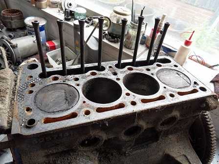

903cc Coupe-motor in opbouw 13 years 9 months ago #75
Mooie foto's. Erg leuk om te zien hoe jij dit doet.

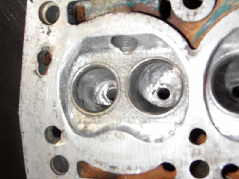

Het viel bij mezelf op dat de eerste en vierde cilinder het meest op ze donder krijgen. Aan de verbrandingskamers bij jou te zien ook? Of lijkt dat zo.
903cc Coupe-motor in opbouw 13 years 9 months ago #76
Hier heeft cilinder 1 gelekt zo schijnt het, men reed op water getuige de roest. Normaal is de 4e cilinder degene die het meest op zijn lazer krijgt, omdat hij achterop zit en dus het verst van de waterpomp zit, en de lcuht er het slechste omheen kan waaien. Gebroken uitlaatkleppen, verbrande kleppen en natuurlijk een sneller bereiken van de klepspelinglimiet zijn voorgeprommeerd. Cilinder 1 zou eigenlijk het beste af moeten zijn, maar deze kleine motoren moesten atuurlijk hun leven lang vaak hard werken als kleinvolumig, maar toerenvriendelijkst tufje. Hij vroeg erop uitgeperst te worden als het ware..... :)
