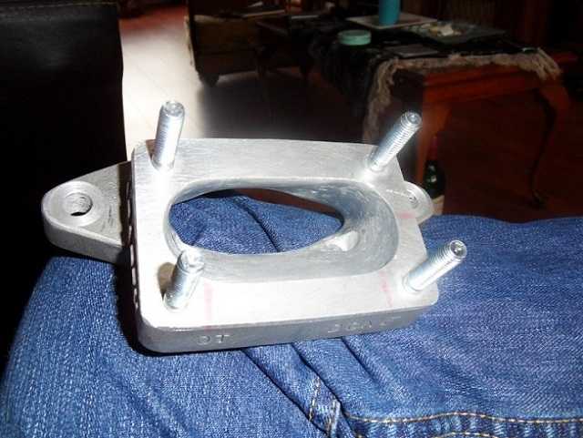

Hee Joop,
Ik heb ook zo een inlaatje bij Andre besteld. Vroeg me alleen hoe je die kop gaat monteren en in welke volgorde?
903cc Coupe-motor in opbouw 13 years 9 months ago #162
Bob, ik snap de vraag niet .... Gewoon normaal, dus zoals dat altijd moet, op boutvolgorde zoals in het boek staat....
903cc Coupe-motor in opbouw 13 years 9 months ago #163
Haha. Ik bedoel dat de korte kopbout in de inlaat zit verstopt. Je monteert de inlaat met de kopbouten. Eenmaal als de inlaat erop zit kan de korte kopbout niet meer worden aangehaald. Althans bij mij niet want er zit tevens eenscheidingswand tussen in het inlaatspruitstuk. Of zie ik hier iets verkeerd?!
Je zou m aan kunnen halen maar dan in 1 stap/ fase dus gelijk 7 kg, maar dat lijkt me ook niet correct?!

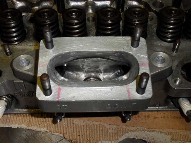

903cc Coupe-motor in opbouw 13 years 9 months ago #166
Bob, mijn DCNF-spruitstuk heeft gewoon een gat, kijk maar naar de foto's en dus kan je de kop aantrekken als de carb er niet opzit. Dwz, bij het natrekken moet ie er dus ook weer af. En alleen deze bout als 1e aantrekken zal niet goed gaan....
Aangezien de 850-motor naar links is gekanteld, en die van jullie gewoon recht hangt als ik mij niet vergis, kan je de ultralage van de A112 nemen, voor de DCNF, deze is slechts een centimeter of 3 hoog.

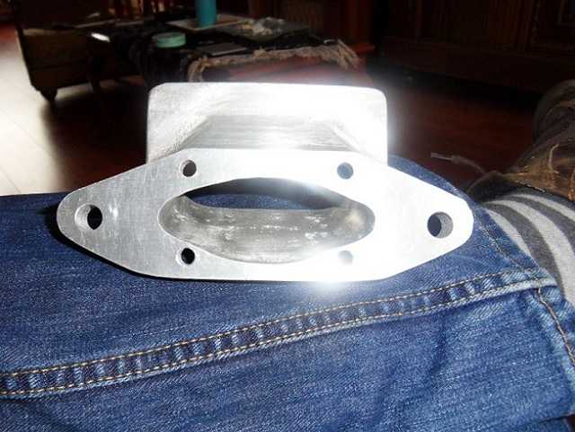

903cc Coupe-motor in opbouw 13 years 9 months ago #167
Oja dat is duidelijk Joop:), maar ik heb een inlaat wat hier op lijkt, stel ook als je een inlaat voor een 40DCOE hebt, dan kom je ook onmogelijk bij de korte kopbout:
903cc Coupe-motor in opbouw 13 years 9 months ago #168
Oei, die is wel even anders ja... En via een van de kanalen is dmv een knie en verlengstuk niets te bereiken ? Eventueel met 3/8 socket ipv de 1/2 ? Toch maar eens even monteren op de kop en bereikbaarhedi testen... Jij gaat dus voor een IDF of Dellorto als ik dat zo zie.... maar ik snap je probleem. Men moet daar toch aan gedacht hebben of niet ?
903cc Coupe-motor in opbouw 13 years 9 months ago #172
Ik ben ook wel benieuwd hoe die kopbout vast gezet moet worden bij z'n inlaat spruitstuk.
